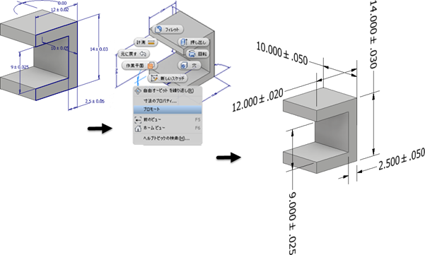

[寸法]
の順にクリックします。
必要な寸法値を変更して、[OK]をクリックします。
モデルの寸法に公差情報が含まれている場合は、プロモートされた寸法にも含まれます。

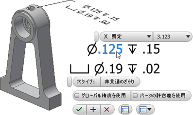

[穴/ねじ注記]
の順にクリックします。
必要な値を変更して、[OK]をクリックします。
