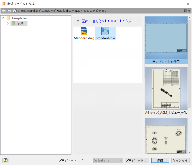

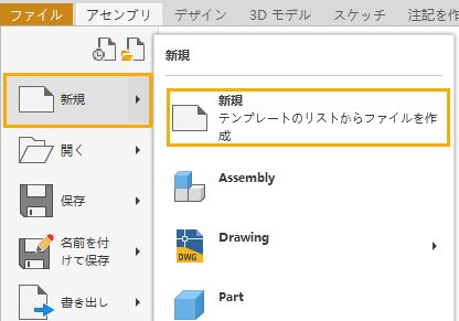

[ファイル] [新規作成]から:
[新規ファイルを作成]ダイアログ ボックスで、右の列をクリックして選択します。standard.idw (テンプレートを使用)を開くには、[作成]をクリックします。テンプレートをダブルクリックして開くこともできます。 |

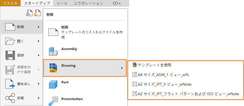

[ファイル] [新規作成] [図面]から: フライアウト矢印にカーソルを合わせると、フライアウト メニューに使用可能なシート スタイル テンプレートが表示され、クリックして選択することができます。

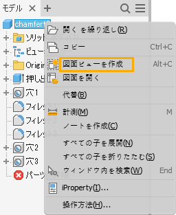

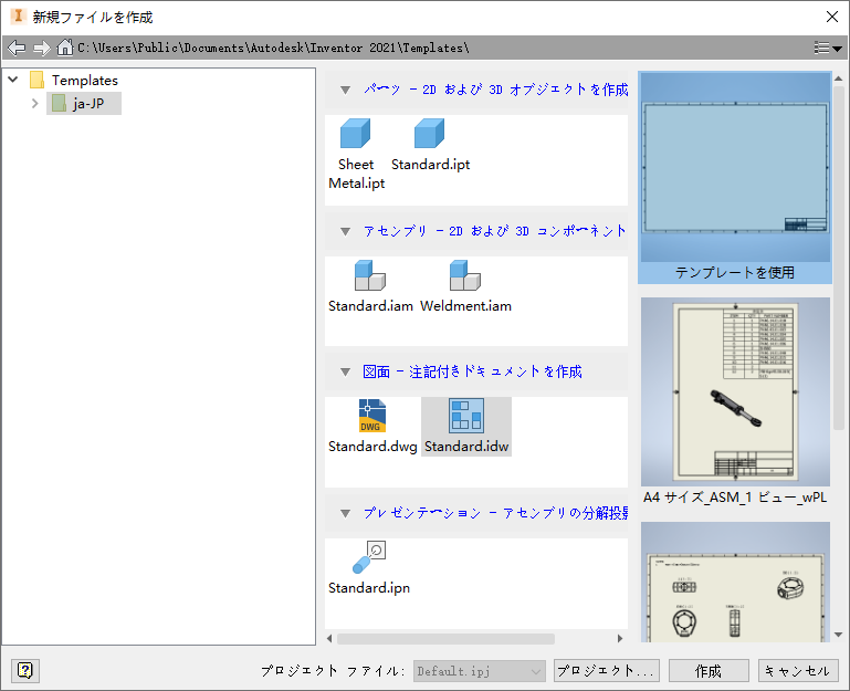

| パーツ ファイルまたはアセンブリ ファイル(アセンブリは Inventor LT では使用できません)内で: ブラウザでファイル名を右クリックし、[図面ビューを作成]を選択します。[新規ファイルを作成]ダイアログ ボックスが表示されます。 | standard.idw (テンプレートを使用)を開くには、[作成]をクリックします。テンプレートをダブルクリックして開くこともできます。 |
