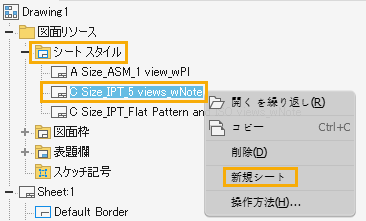

新しいシートを作成するには
図面テンプレートまたは図面ファイルで、次の操作を行います。
  1. ブラウザで、[図面リソース] [シート スタイル]を展開します。シート スタイルを右クリックし、[新規シート]を選択します。
  2. [シート上のビューのコンポーネントを選択]ダイアログ ボックスで、モデル ファイルを選択して、モデルのビューをシートに配置し、[OK]をクリックします。
  3. 新しいシートのブラウザ ノードを選択し、分かりやすい名前を入力します。
  4. 会社の標準に準拠するようにビュー設定をカスタマイズするには、ビューを右クリックし、右クリック メニューから[ビューを編集]を選択します。

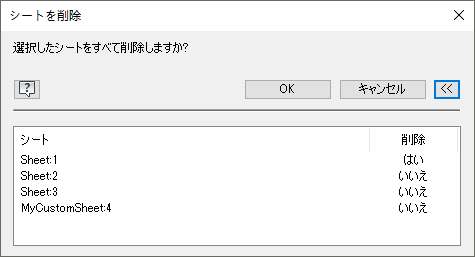

図面シートを削除するには
  1. ブラウザで、削除するシートを 1 つまたは複数選択します。
  2. 右クリックして、メニューから[削除]を選択します。
  3. (任意)削除対象に選択したシートを変更するには、[シートを削除]ダイアログで[詳細] をクリックし、[削除]をクリックして削除するシートを指定します。
  4. 指定したシートを削除するには、[OK]をクリックします。
