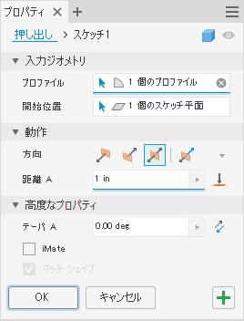

  1. リボンで、[3D モデル]タブ [作成]パネル [押し出し] の順にクリックします。
    スケッチにプロファイルが 1 つしかない場合は、そのプロファイルが自動的に選択されます。プロファイルが複数ある場合は、スケッチ プロファイルを 1 つ選択します。
  2. プロパティ パネル上部に階層リンクがあります。階層リンクの右側にフィーチャ タイプがあります。このタイプが、プロパティ パネルに表示されるオプションを決定します。
      作成するフィーチャ タイプを指定します。
    • ソリッド(既定): 開いたプロファイルまたは閉じたプロファイルから、ソリッド フィーチャを作成します。
      ヒント: ソリッドを作成するには、基準フィーチャに閉じたプロファイルまたは領域が必要です。
    • サーフェス: 開いたプロファイルまたは閉じたプロファイルから、サーフェス フィーチャを作成します。他のフィーチャの終端となるコンストラクション サーフェスとして使用できます。または、分割ツールとして使用して、分割パーツを作成したり、パーツを複数のボディに分割することもできます。アセンブリの押し出しまたはプリミティブでは、サーフェスは選択できません。
  3. 入力ジオメトリを指定します。ウィンドウ選択を使用して、同じスケッチ内の複数の閉じたプロファイルをすばやく選択することができます。
    注: 旧リリースで使用された[面からの距離]および[間隔]の各方法と同じ結果を取得するには、[始点]および[終点]の各オプションを使用します。
    重要: フィーチャ プレビュー時、表示されているスケッチ寸法はスケッチ環境に入ることなく編集できます。
    • プロファイル: [プロファイル]セレクタは、以下の場合に既定でアクティブです。
      • 1 つのプロファイル: スケッチに閉じたプロファイルが 1 つしか含まれていない場合、それが自動的に選択されます。
      • 複数のプロファイル: 目的の押し出しまたはボディを定義するプロファイルまたは領域を選択します。
      注: パーツ フィーチャの場合は、共有スケッチをプロファイルとして使用することができます。
        スケッチを手動で共有するには:
      1. ブラウザで、スケッチ ノードの公開に使用するスケッチを含むフィーチャの横にあるプラス記号をクリックします。
      2. 次に、[スケッチ]アイコンを右クリックし、[スケッチを共有]をクリックします。複数のフィーチャで使用されるスケッチは自動的に共有されます。
    • 始点: 既定では、押し出しはスケッチ平面から開始します。選択を変更するには、[始点]フィールドで「x」をクリックして選択を解除し、別の開始平面を選択します。作業平面、スケッチ平面、および平面が有効な入力です。
      • 間隔: 2 つの面の間で形状を押し出すときに使用します。[開始位置]と[終了位置]の面を選択し、出力タイプを選択します。スケッチはどちらの面にも配置する必要はありません。
        注: 解決が既定の方向で目的のものではない場合は、[反転方向]をクリックして[代替の解決]を切り替え、追加の解決を表示します。
      • [延長面にてフィーチャ終了]: [始点]の選択では押し出しプロファイルと交差しない場合に自動的にアクティブになります。また、このオプションを手動でオンまたはオフにすることもできます。 このオプションをオフにするには、 をクリックします。次に、[始点]と[終点]を一緒に使用する方法の例を示します。

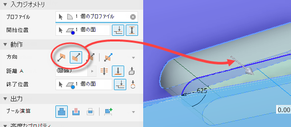

  4. まず使用可能なオプションから選択して、[動作]パラメータを指定します。
    • [方向](既定): 1 方向にのみ押し出します。押し出しの終了面は、スケッチ平面と平行になります。
    • [反転方向]: [方向]の反対方向に押し出します。
    • [対称]: 各方向で指定されている[距離 A]の半分の値を使用して、スケッチ平面からそれぞれ反対方向に押し出します。
    • [非対称]: 2 つの値、[距離 A]と[距離 B]を使用して、スケッチ平面からそれぞれ反対方向に押し出します。それぞれの距離の値を入力します。指定した値を使用して押し出し方向を反転するには、 をクリックします。
    • [距離 A]: 開始平面と終了平面の間の押し出しの深さを指定します。基準フィーチャでは、押し出されたプロファイルの負または正の距離か、入力した値が表示されます。マニピュレータをドラッグすると値が変更されます。
    • [距離 B]: 2 次方向の深さを指定します。[非対称]が選択されている場合に表示されます。
    • [貫通]: 指定した方向に、すべてのフィーチャとスケッチを貫通してプロファイルを押し出します。プロファイルのエッジをドラッグすることで、スケッチ平面の任意の側面に押し出しの方向を反転できます。[結合]は、使用できません。
    • [終点]: パーツの押し出しでは、押し出しを終了する終点、頂点、面、または平面を選択します。点および頂点の場合、選択した点または頂点を通るスケッチ平面に平行している平面上で、パーツ フィーチャを終了します。面または平面の場合は、選択した面上でパーツ フィーチャを終了したり、終端平面を延長させた面上でパーツ フィーチャを終了することができます。
      • [代替の解決]: 終端面のオプションがあいまいな場合に、押し出しが最も近い面で終了するように指定します。[代替の解決]を選択した場合、押し出しは円柱の近い方の側面上で終了します。
        [代替の解決]を選択しなかった場合、押し出しは円柱の最も遠い側面上で終了します。

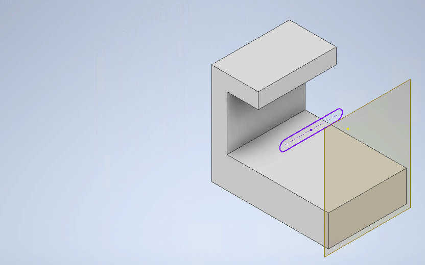

面から一定の距離で終了する押し出しを作成する
プロファイル スケッチは、必ずしも押し出しの起点となる平面上にある必要はありません。
  1. [3D モデル]タブ [作成]パネル [押し出し] の順にクリックします。
  2. スケッチにプロファイルが 1 つしかない場合は、そのプロファイルが自動的に選択されます。プロファイルが複数ある場合は、スケッチ プロファイルを 1 つ選択します。
  3. 押し出しを開始する面、作業平面、またはサーフェスを選択します。オプション [延長面にてフィーチャ終了]は、[始点]の選択が押し出しプロファイルと交差しない場合、自動的にオンになります。このオプションは手動で変更できます。
  4. [動作]オプション(方向または距離)を別の面などに対して指定します。選択に基づいて、[延長面によるフィーチャ終端]オプションをオンにすることができます。湾曲したサーフェスに対して終了する場合など、解決があいまいな場合は、 [代替の解決]オプションを適用してみてください。
    注: マルチボディ ソリッドを使用する場合、別のボディの一部として([ソリッド]セレクタをアクティブにして目的のボディをクリック)、または新規ボディとして、押し出しを指定する必要があります。
  5. [OK]または (新しいフィーチャを作成)をクリックし、回転フィーチャの定義を続行します。
