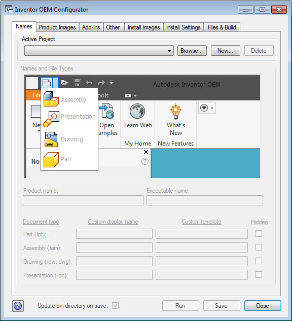

  1. Inventor OEM コンフィギュレータを起動します([スタート]メニュー > [すべてのプログラム] > [Autodesk] > [Autodesk Inventor OEM 2020] > [OEM Configurator])。

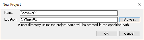

  2. [Names]タブの[New...]ボタンをクリックして新しいプロジェクトを作成します。[Location]に入力するフォルダ パスは存在している必要があります。

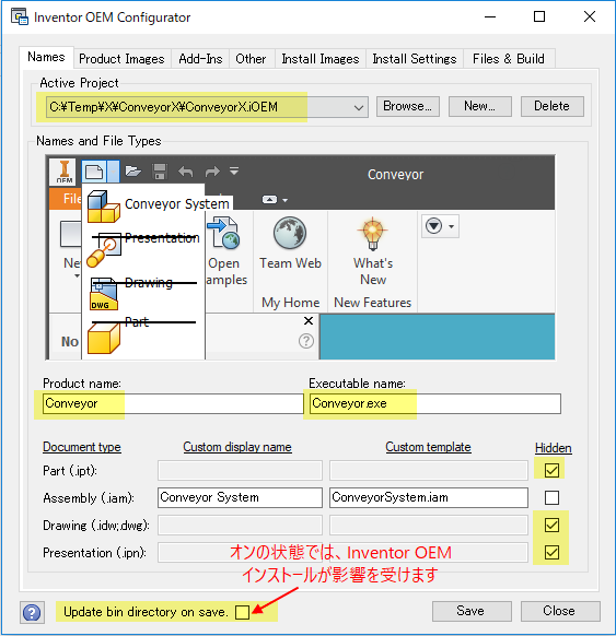

  3. [Names]タブを次のように設定します。
    重要: [Update bin directory on save]をオフにします。
    製品名に年またはバージョンを含めないでください。これは後で追加されます。

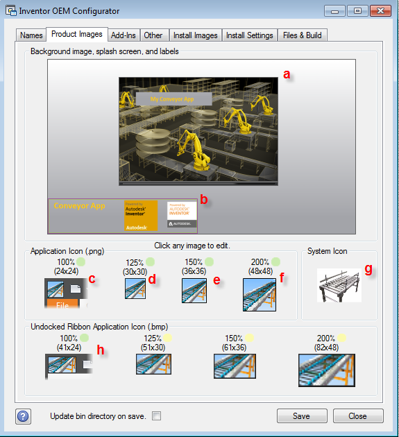

  4. [Product Images]タブを設定します。
    g. <SRC>\Conveyor\Configuration\BrandingResources\FileSystemIcon.ico (このアイコンを指定する必要があります。)
    h. <SRC>\Conveyor\Configuration\BrandingResources\AppIcon_41x24_Default.bmp (イメージを指定しないと自動的に生成され、黄色のマークが付きます。)

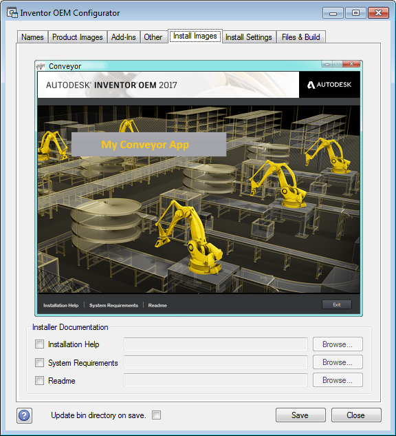

  5. [Install Images]タブを設定します。

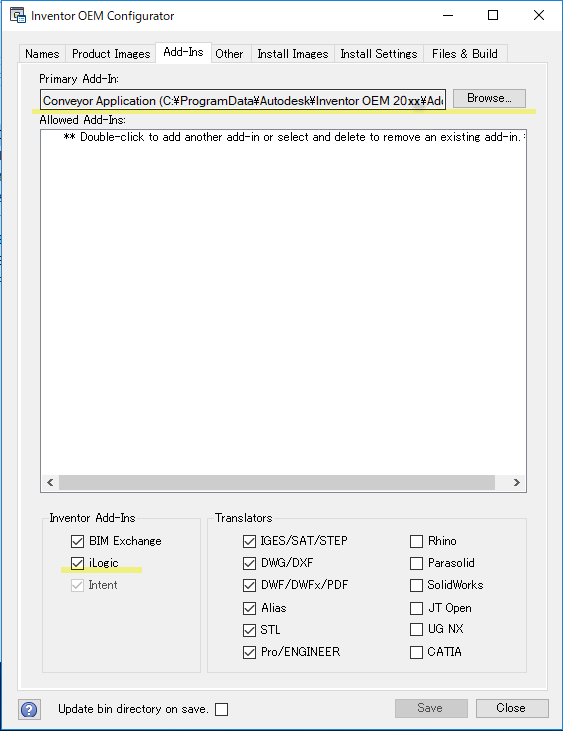

  6. [Add-Ins]タブを設定します。
    C:\ProgramData\Autodesk\Inventor OEM 2020\Addins\Autodesk.Conveyor.Inventor.addin を選択します
    必要に応じて、アプリケーションで使用するトランスレータを選択します(ETO が正しく動作するには iLogic を選択することが重要です)。

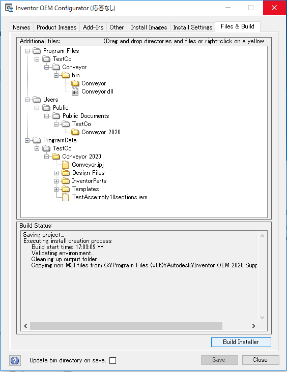

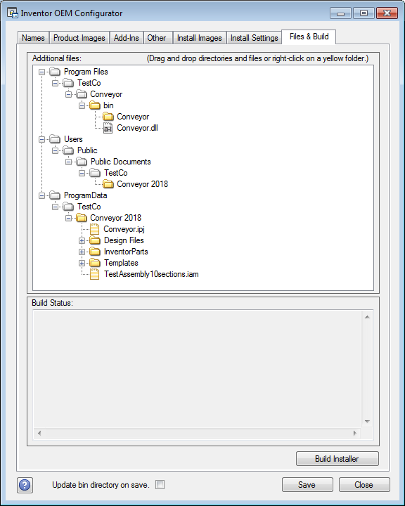

    1. [Files & Build]タブを設定します。
      上記のように、<SRC>\InvETO Files\ のすべてのファイルを ProgramData\TestCo\Conveyor 2020 の下のフォルダにドラッグします。
  8. プロジェクトを保存します。
  9. インストーラをビルドします。
ビルド プロセスにはしばらく時間がかかります(マシン構成によって異なりますが、10 分以上かかることもあります)。ビルドが完了したら、Output フォルダの x64_English の下にインストーラ イメージが含まれていることを確認します。

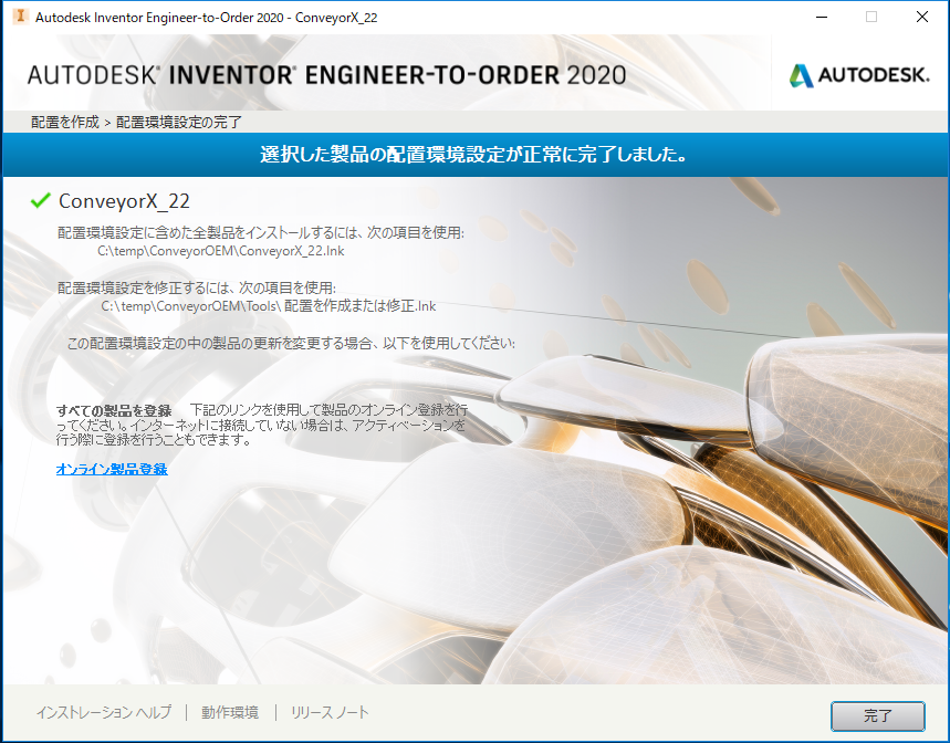

  5. ETO 配置を作成します

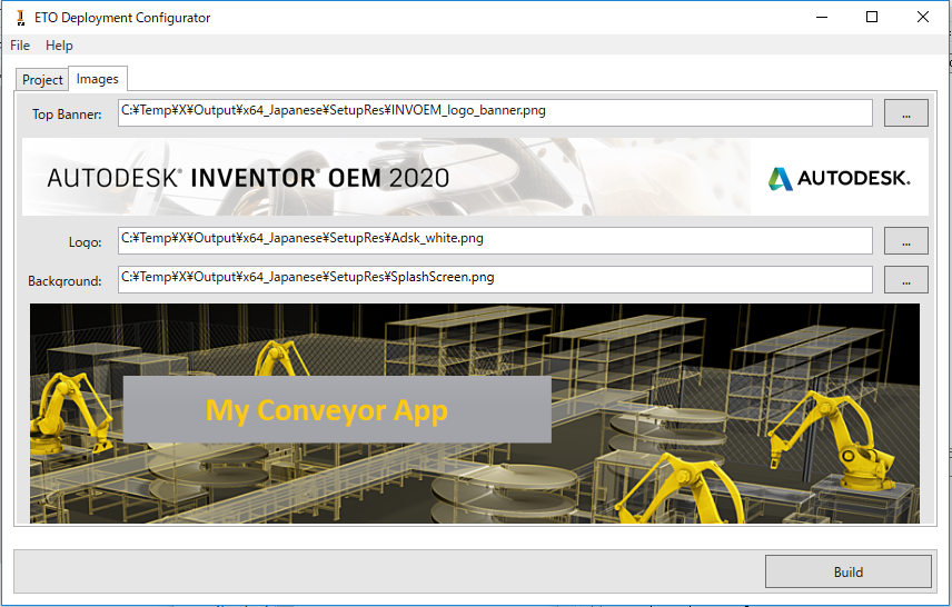

  1. [スタート]メニュー > [すべてのプログラム] > [Autodesk] > [Autodesk Inventor ETO 2020] > [ETO Deployment Configurator]から ETO 配置コンフィギュレータを開きます。
  2. [Project]タブで、次のように選択します。
    1. [Deployment location]: 前の手順で作成した lnk ファイルを参照します。C:\Temp\ConveyorOEM\ConveyorX_22.lnk
      [Project Name]は自動的に読み取られます。
    2. [Application Name]を入力します。ユーザにとってわかりやすい名前にします。
    3. OEM プロジェクト ファイル ConveyorX.iOEM を参照します。
      [Install path]は読み取り専用で、OEM インストーラで設定されます。
    OEM プロジェクトが設定されると、[Images]タブには OEM からのイメージが選択されます。

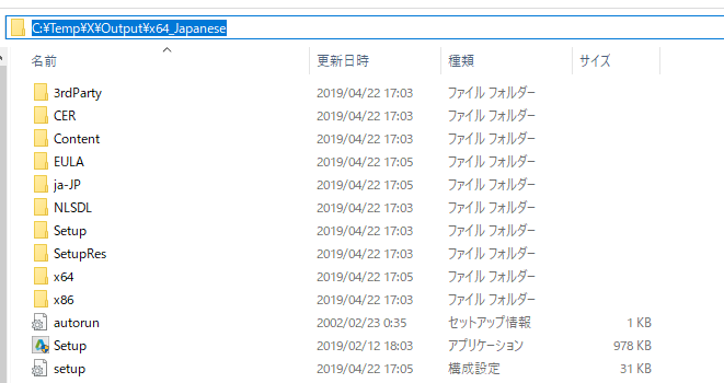

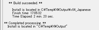

  3. [Build]を選択します。
    初めてファイルをコピーする場合、これには少し時間がかかります。その後は、変更されたファイルのみがコピーされます。
    ウィンドウの下部に[Build complete]と表示されたら、C:\Temp\X\Output\x64_English の OEM インストーラはアプリケーション全体用の完全なインストーラになっています。
