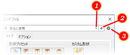

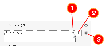

プリセット インタフェース
フィーチャ プロパティ パネルの既定値を設定します。
プリセットなし
プリセットに[プリセットなし]が表示される場合、そのフィーチャは旧形式のフィーチャであるか、[最後に使用]の値で作成されたことを意味します。旧形式のフィーチャで値を変更し、その値が現在の[最後に使用]の値と異なる場合は、[カスタム]プリセットという名前が付けられます。

*Preset 1 などのプリセット名のアスタリスク(*)は、フィーチャ定義の値が保存されたバージョンから変更されたことを示します。変更したプリセットは、設定ドロップダウン
を使用して以前のプリセットを置き換えて保存することも、
を使用して新しいプリセットに変更を保存することもできます。

[新しいプリセットを作成する]をクリックし、プリセット名を指定するか、[Enter]を押して既定の名前を受け入れます。
[最後に使用]プリセットは、そのタイプの最後に配置されたフィーチャに使用されるパラメータで構成されます。[最後に使用]は、新しく作成されたフィーチャにプリセットが保存されていない場合に表示されます。[最後に使用]プリセットは、そのまま使用することも、値を変更することもできます。
[新しいプリセットを作成する]をクリックして、既定の名前を採用するか名前を指定することで、変更したプリセットをいつでも新しいプリセットに保存できます。[最後に使用]の設定は、セッション全体で持続します。
