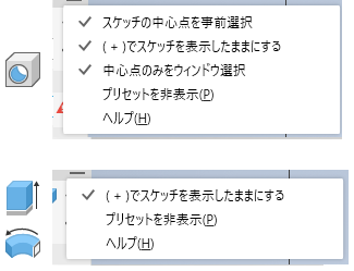

- オプション: 目的のオプションがアクティブになっているかどうかを確認するには、パネル メニューを調べます。オプションは2つあります:
- プリセットを指定します。 プリセットがないか使用するプリセットがない場合は、必要な穴パラメータを指定してプロセスを続けます。
注: パラメータの指定を終了して[OK]をクリックすると、[最後に使用]という名前のプリセットが自動的に作成されます。このプリセットを使用し続けることも、指定した名前で保存することもできます。 穴パラメータの公差の値はプリセットに保存されます。
重要: プリセットを作成する場合にこのオプションが無効になっていると、HoleCmd.preset ファイルは[読み取り専用]に設定されます。%USERPROFILE%\AppData\Roaming\Autodesk\Inventor xxxx\Presets フォルダにナビゲートします。プリセット ファイルを右クリックして[プロパティ]をクリックします。[一般]タブの[属性]セクションで、[読み取り専用]をオフにします。
