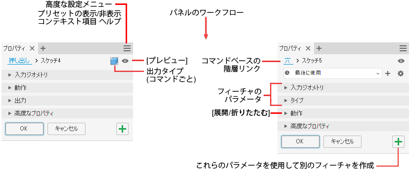

[プロパティ]パネルは、フィーチャを作成および編集するために使用されるパラメータに対するコンテキスト メニューへのアクセスを提供します。
[プロパティ]パネルはグラフィックス領域の上に浮動表示され、初期状態では、グラフィックス領域の左上に表示されます。パネルはサイズ変更、モデル ブラウザとの結合、別の場所への移動ができます(セカンダリ モニタへも移動可能)。[プロパティ]パネルはタブではなく展開可能なセクションを使用します。

階層リンクは、ドキュメント階層内の現在の位置またはアクティブな位置を横方向に表示します。ドキュメントのタイプに応じてドキュメント、フィーチャ、およびスケッチへのアクセスを提供できます。
通常、プロパティ パネルはフィーチャ定義モードで開始します。階層リンクのテキストをクリックすると、フィーチャからスケッチに環境を切り替えたり再度戻ったりすることができます。選択した環境の階層リンクのテキストは青で表示されます。

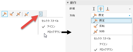

[プロパティ]パネルのメニューには、アクティブな作成または編集コマンドのコンテキストおよびドキュメント タイプに関連する設定が含まれています。メニュー項目はコンテキストに依存しており、コマンドで使用できるオプションのみが表示されます。一部の高度な設定は、既定の動作をオーバーライドします。場合により、これらの設定は既定でオンになっています。メニュー項目を選択して、このオプションのオン/オフを切り替えることができます。

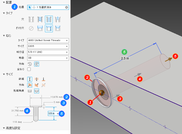

フィーチャを作成または編集している場合、[プロパティ]パネルの編集フィールド、キャンバス内の編集フィールド、またはフィーチャ マニピュレータを使用して値を変更できます。
次の例では、穴フィーチャを使用して、さまざまなパラメータ値のアクセス ポイントを示します。

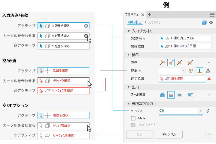

プロパティ パネルのセレクタは、色を使用して状態を表示します。次の画像は各状態を示しており、例とリンクされています。
選択内容をクリアする
選択を行うと、セレクタ フィールドには、選択された項目数と、フィールドの右端の[X]が表示されます。選択内容をクリアするには、[X]をクリックしてから次の選択を行います。
