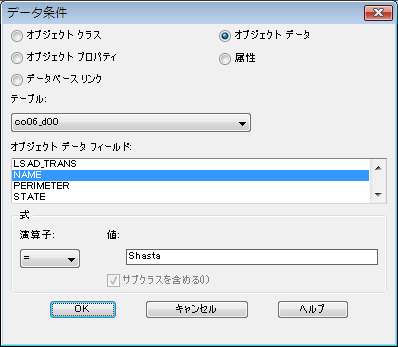

  3. [データ条件]ダイアログ ボックスで[オブジェクト データ]オプションを選択します。
  4. [オブジェクト データ フィールド]リストで、[NAME]を選択します。
    注:
    [テーブル]の設定は変更しないでください。
  5. [演算子]を = のままにします。[値]Shasta と入力します。
    クエリーのデータ条件を指定します。
    クエリーでは、大文字と小文字を区別します。必ず上記のとおり入力してください。
