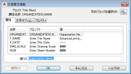

タイトル ブロック属性を変更するには
  1. タイトル ブロックのフレームをダブルクリックして、[拡張属性編集]を表示します。
    タイトル ブロックのすべてのプロパティを変更できます。
    注: タイトル ブロックは、レイアウトの右側のブロックの下の部分です。誤ってタイトル ブロック内のビューポートをダブルクリックした場合、ビューポート内部を右クリックして、[ビューポートを元に戻す]をクリックしてください。
  2. 組織名を変更します。
    ORGANIZATION_NAME は文字フィールドで、既定値は"Organization Name"です。別の値を入力してこの既定値を変更できます。
    • [属性]タブをクリックして、[ORGANIZATION_NAME]フィールドをクリックします。
    • [値]には組織の名前を入力します。
    • [拡張属性編集]で、[適用]をクリックします。

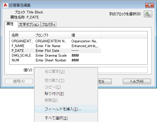

  3. 印刷日付項目を変更します。
    P_DATE (印刷日付)はフィールドに基づいて自動的に更新可能な変数です。この例では、P_DATE は図面が最後に変更された日付に設定します。
    • [属性]タブをクリックして、[P_DATE]フィールドをクリックします。
    • ダイアログ ボックスの一番下の[値]フィールド(現在値は "---")を右クリックし、[フィールドを挿入]を選択します。
      値を右クリックしてフィールドを挿入します。
    • [フィールド]ダイアログ ボックスの[フィールド名]で、[現在のシート改訂日付]を選択します。
    • [形式]で、[タイトル名大文字]を選択します。
    • [OK]をクリックします。
