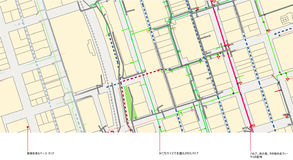

この給水システムのマップは、一連の SDF ファイルに保存されたフィーチャで構成されています。
