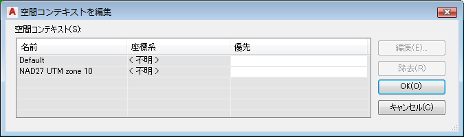

  6. [座標系を編集]をクリック し、[空間コンテキストを編集]ダイアログ ボックスでエントリをクリックします。
    エントリを選択し、[編集]をクリックしてサーフェスの座標系を指定します。
  7. [編集]をクリックします。
  8. 座標系ライブラリで、ポップアップ ウィンドウに表示されていた座標系を選択します。
  9. [選択][OK]の順にクリックし、[データ接続]ウィンドウに戻ります。
