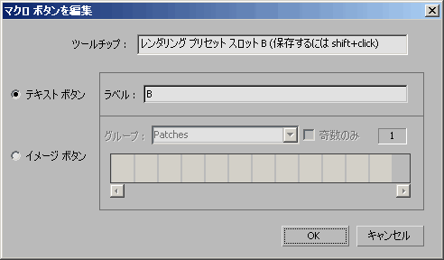

[ボタンの概観を編集...]オプションを選択すると、ボタンの外観を調整するための新しいダイアログ ボックスが開きます。たとえば、次の外観を調整できます。
ボタンの上にマウスを置いたときに表示されるツールチップ
テキスト ボタンが要求されたときのテキスト ラベル
イメージ ボタンが必要な場合に使用されるイメージ ファイルとアイコン番号
これは、ダイアログ ボックスの既定値の設定です。現在、(スクリプトのソース コードで指定された) アイコンが、ボタンに表示されている場合でも、ダイアログ ボックスでは[テキスト ボタン]の設定が既定値の設定として表示されます。

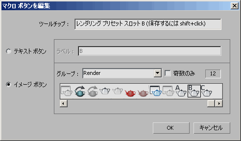

ユーザは、ボタン モードを[イメージ ボタン]に切り替え、ドロップダウン リストからアイコン ライブラリを選択して (たとえば「レンダリング」)、リストから新しいアイコンを選択できます。

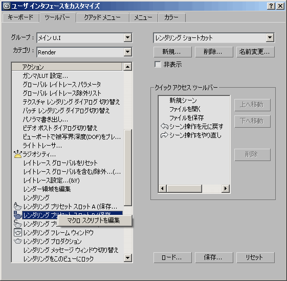

[マクロ スクリプトを編集]オプションを使用すると、ユーザは、ボタンの定義に使用するマクロ スクリプトのソース コードを直接表示することができます。機能面でのささいなエラーを簡単に修正したり、オートデスクまたはサードパーティが開発した特定の機能の動作を学習する場合に非常に役立ちます。

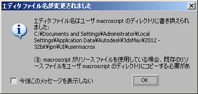

3ds Max に付属する「ファクトリ」 MacroScript を開くと、\macroscripts フォルダから現在のユーザのローカル AppData フォルダである \usermacros フォルダにファイルがコピーされ、コードのカスタム変更が可能になります。\usermacros フォルダに格納されるスクリプトは、ファクトリ スクリプトの後で評価されるので、ファクトリ スクリプトを上書きします。次の警告が既定で表示されます(左下隅のチェック ボックス オプションで無効にしていない場合)。

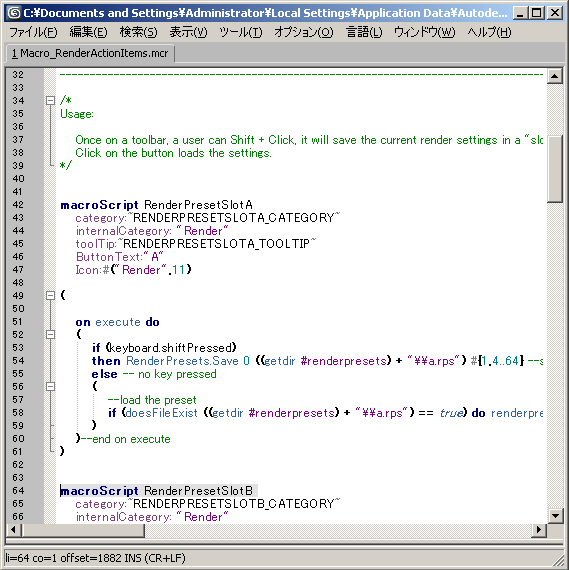

たとえば、[Render Presets Slot B]ボタンのソース コードを MAXScript エディタで表示すると次のようになります。 マクロ スクリプトの最初の行が自動的に強調表示されています。
