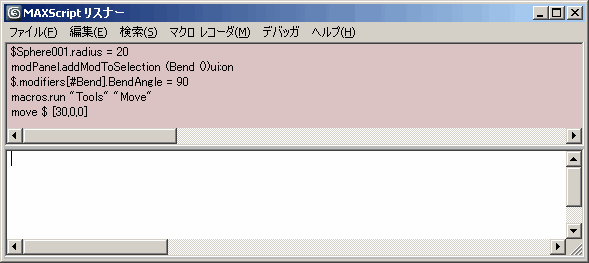

MAXScript マクロ レコーダは、ユーザが実行した多くのアクションをキャプチャし、それらのアクションに対応する MAXScript コマンドを生成します。
マクロ レコーダの出力は[MAXScript リスナー](MAXScript Listener)ウィンドウの[マクロ レコーダ](Macro Recorder)ペインにピンクで表示されます。

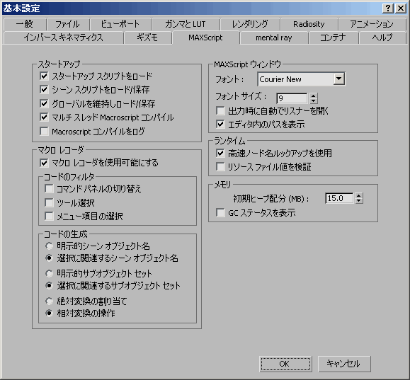

これらのオプションは、[リスナー] (Listener)ウィンドウのマクロ レコーダメニューを使用して設定します。
オプションの既定設定は、3ds Max ユーザ基本設定の「MAXScript 基本設定」に記載されているように、3ds Max の[基本設定] (Preferences)ダイアログ ボックスの[MAXScript]ページで指定します。
これらの設定は 3dsmax.ini ファイルの[MAXScript]セクションを編集することでも、変更または設定できます。
