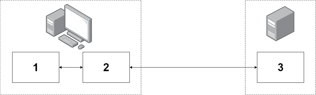

図 1 は、Autodesk Moldflow Insight と Autodesk Licensing Service が 2 つとも同じコンピュータ上で実行されている 1 台のワークステーションを示しています。
図 1
  1. Autodesk Moldflow Insight
  2. Autodesk Licensing Service
  3. FlexLM ライセンスサーバ

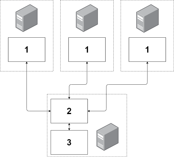

図 2 では、一般的な Linux クラスタの設定を示しています。各マシンには Moldflow Insight のシンクライアント インストールがあり、ターゲットの Autodesk Licensing Service は中央ノードで実行されています。
図 2
  3. FlexLM ライセンスサーバ
