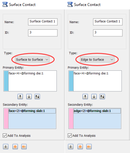

[表面接触]ダイアログ ボックス内の[手動]オプションでは、プライマリおよびセカンダリ エンティティを選択して、基本的および高度な接触オプションのすべてを定義できます。
[手動]オプションを選択すると、次の設定を使用できます。
表面接触を適切に定義し、接触要素を作成するためには、少なくとも 2 つの面(1 つのプライマリ エンティティと 1 つのセカンダリ エンティティ)を選択する必要があります。また、プライマリおよびセカンダリの面を複数選択することもできます。反転のボタン(垂直矢印)を使用すると、[セカンダリ エンティティ]リスト ボックスと[プライマリ エンティティ]リスト ボックス間で簡単に面を移動したり交換することができます。

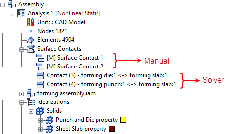

[表面接触]の下のリストで、初期状態でハイライト表示されたエントリは、現在の解析で既にアクティブになっています。初期状態でハイライト表示されていないエントリは、ツリーの[モデル]ブランチにのみ存在します。接触エントリの選択状態をクリックして切り替えます。[OK]をクリックすると、ハイライト表示された接触ペアが現在の解析に追加され、ハイライト表示されていないエントリは[解析]から削除されます(エントリが存在する場合)。このツールでは、ツリーの[モデル]ブランチから接触ペアが削除されることはありません。次の図では、前のダイアログ ボックスで選択した 2 つの手動の表面接触ペアを[解析]に追加しています。
