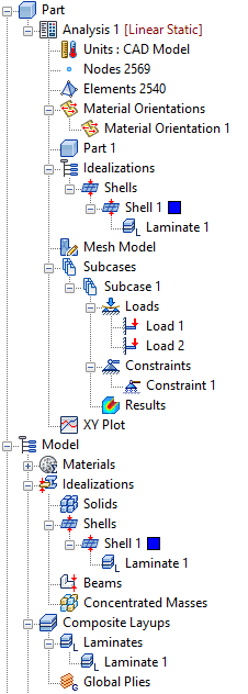

複合材料レイアップ
積層およびグローバル層を定義、確認、または編集するには、ツリーの[複合材料レイアップ]ブランチの[積層]および[グローバル層]サブ項目を使用します。複合材料レイアップは、複合材解析が行えるように、シェル要素の理想化に関連付けられています。[理想化]ダイアログ ボックス([積層]オプションおよびドロップダウン メニューを使用)と[積層]ダイアログ([新規]ボタンを使用してアクセス)で、シェル要素のすべての定義済みの積層とグローバル層にアクセスすることができます。
