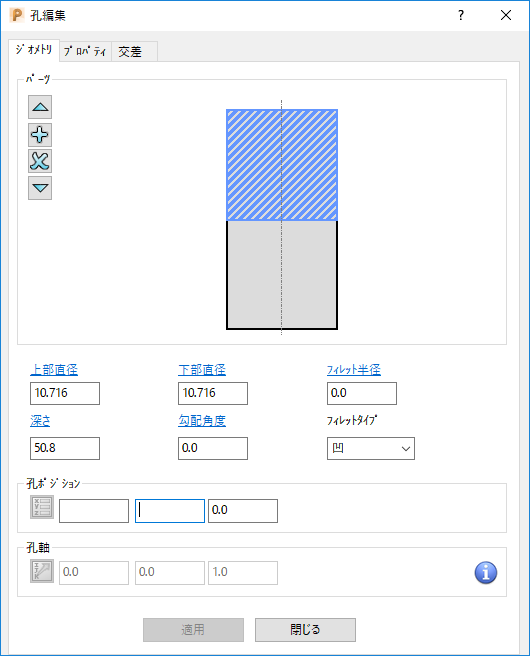

同一サイズで同一コンポーネントを持つ複数の孔を選択すると、全て同時に編集することができます。異なる複数の孔を選択すると、異なるコンポーネントは灰色で表示されます。ただし、ダイアログの下部でコンポーネントの移動、および、値の編集が可能です。
選択した複数の穴が同じ値を持っている場合、値が表示されます(たとえば 勾配角度)。
選択した複数の孔が異なる値を持っている場合、フィールドは空になります(たとえば 上部直径)。

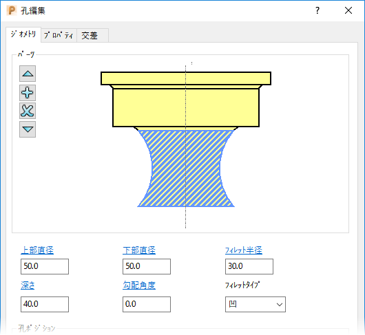

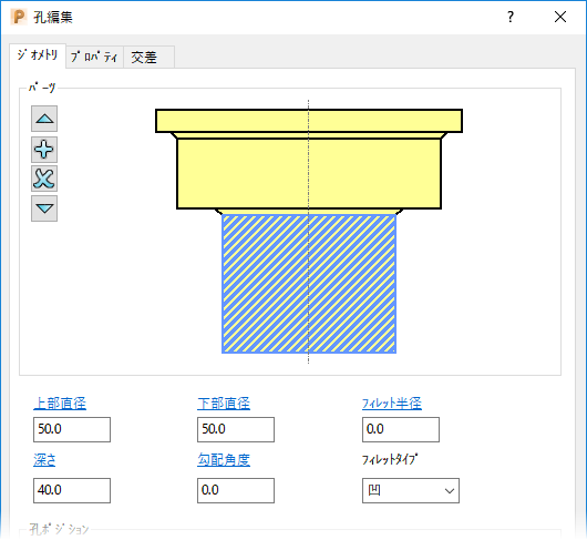

フィレット半径 - 半径を入力します。
フィレット半径 0 の場合、フィレットがない標準孔コンポーネントになります。
フィレット半径 の入力:
最小フィレット半径では、直径が孔コンポーネントの長さ(
)に等しくなります。コンポーネントの長さは、勾配角度がない孔の 深さ と同じです。
フィレットの直径は、コンポーネントの長さ以上でなければなりません。

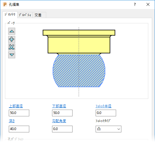

フィレットタイプ - 凹、または、凸 フィレットを選択します。
フィレット タイプ が 凹:
フィレット タイプ が 凸:
