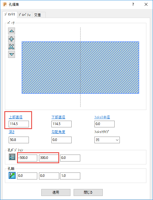

グラフィックウィンドウで孔を編集 することもできます。
上部直径 を変更すると、下部直径 も自動的に更新されます。
複合孔を編集するには、ダイアログの簡易図から関連するコンポーネントを選択します。これにより、選択されたコンポーネントが斜線表示されます。その後、適切な値に編集します。
Z 軸が作業平面の Z 軸にアラインされていない孔を選択すると、孔の作業平面の代わりに、孔ポジション 座標がアクティブ作業平面に相対して表示されます。この場合、
がダイアログに追加されます。詳細を表示するには、
にマウスを合わせます。
