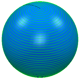

次の例では、工具軸 ダイアログの リミット タブの アジマス と エレベーション のリミットにマシンの角度リミットを転置する方法について説明します。次のすべての例では、サーフェス投影 ツールパスを使用した球を使用します。第 2 工具軸リミットを使用しなければ、完全な球が加工されます。
リミット表示 を選択して加工可能な領域を表示します。この場合は完全な球です。
