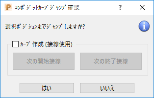

コンポジット カーブの作成時にジオメトリのギャップに達すると、PowerMill は停止します。その場合、連結するカーブをクリックします。
オレンジ色のカーブをクリックすると、コンポジットカーブジャンプ確認 ダイアログが表示されます。
このダイアログには、以下のオプションが表示されます。
カーブ作成(接線使用) - 選択解除
カーブ作成(接線使用) - 選択
詳細については、ギャップのあるワイヤーフレームジオメトリからコンポジットカーブを作成する方法 を参照してください。
既存のカーブの代わりにサーフェスを選択してコンポジットカーブを作成中で、ギャップを塞ぐ必要がある場合、コンポジットカーブジャンプ確認 ダイアログに追加項目が表示されます。
カーブ作成(接線使用) - 選択解除
- コンポジットカーブがエンベットカーブのままの場合に表示されます。
にマウスオーバーすると、詳細情報が表示されます。
カーブ作成(接線使用) - 選択
- コンポジットカーブがエンベットカーブでなくなると表示されます。
