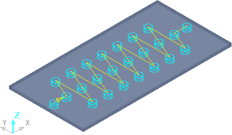

エクスプローラーで個別の孔フィーチャーの順序を表示、または、方向表示 を選択し、孔フィーチャーのソートの効果を確認することができます。
作成順序
ソート後

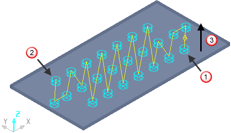

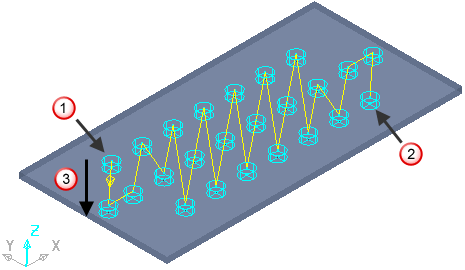

反転 - フィーチャーのソート順序を反転します。 変換前
変換後
第 1 孔
最終孔
加工方向
