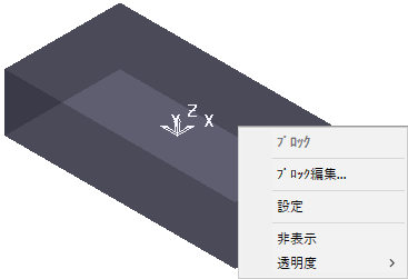

ブロックはエンティティではありません。そのため、エクスプローラーからコンテキストメニューを利用することはできません。ただし、グラフィック領域からコンテキストメニューを利用することができます。
ブロックコンテキストメニューは、グラフィック領域のブロックを右クリックしてアクセスします。
[ブロック] メニューには次の項目が含まれています。
ブロック - このメニューの名称です。
ブロック編集 - ブロック編集 タブを表示します。このタブを使用し、ブロックのインタラクティブな編集が可能です。
設定 - ブロック ダイアログを表示します。このダイアログを使用し、ブロックを編集します。
非表示 - ブロックを非表示にします。 ブロックの表示/非表示を切替えるには、[ビュー] タブ > [外観] パネル > [ブロック] をクリック、または、Ctrl + Alt + B ホットキーを使用します。
透明度 - ブロックの透明度を制御する割合を選択します。
