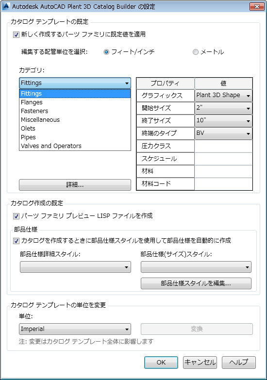

新しいパーツ ファミリの既定のサイズ範囲と単位を設定します。
設定は、AutoCAD Plant 3D toolset Catalog Builder がインストールされている場所に保存されます。カタログ テンプレートには保存されません。
コンポーネント カテゴリの既定値を指定します。既定のグラフィックス タイプ、サイズ範囲、終端タイプ、圧力クラス、スケジュールを指定できます。既定は、パーツ ファミリの作成時に使用されます。
[高度な既定の設定]ダイアログ ボックスが表示されます。
パラメトリック コンポーネントをプレビューするために 3D モデラにロード可能な AutoLISP ファイルを作成します。LSP ファイルは、カタログを作成するときに作成されます。
カタログを作成するときに、部品仕様スタイルを使用して部品仕様が作成されます。
LDS ファイルは、AutoCAD Plant 3D toolset のスペック エディタを使用して作成、共有できます。
