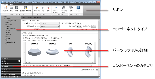

カタログは、次の 3 つの基本的な手順で作成します。
パーツ ファミリを作成し、コンポーネントのすべてのサイズで共有されるプロパティを含めます。
Excel を使用して、各サイズのコンポーネントの寸法など、コンポーネントの詳細を指定します。
Excel ファイルのサイズ情報を使用して、AutoCAD Plant 3D toolset カタログを作成します。コンテンツ パックを作成することもできます。
Catalog Builder で行う作業のほとんどは、カタログ テンプレートの作成です。カタログ テンプレートには、コンポーネント タイプ、サイズ範囲、コンポーネント プロパティの既定値が含まれます。
