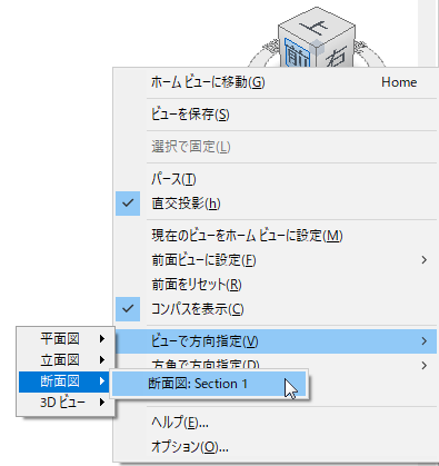

ViewCube を使用して、3D ビューをモデル内の任意の平面図、立面図、断面図、または 3D ビューで方向付けることができます。
プロジェクト座標に対応する方向にビューを向けることができます。たとえば、[北]を[真北]に向けます。たとえば、モデルの分解ビューを作成する際に 3D ビューの方向を調整することがあります。
ViewCube をファミリ エディタで使用しているか、[タイプ プロパティ]プレビュー ウィンドウで使用している場合、方角で方向指定することができます。方向は、[前面]、[背面]、[左面]、[右面]、[上面]、[左背面アイソメ ビュー]、[右背面アイソメ ビュー]、[左正面アイソメ ビュー]、および[右正面アイソメ ビュー]です。
3D ビューを別のビューに向けるには
3D ビューを方角指定するには
