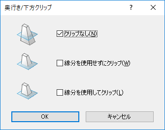

- [値]列のボタンをクリックします。
[下方クリップ]ダイアログが表示されます。
- [下方クリップ]ダイアログで、オプションを選択し、[OK]をクリックします。
  - クリップなし - ビューのフィールドの深さに適用される表示の制限はありません。前方クリップ オフセットは適用されません。
- 線分なしのクリップ - ビューのフィールドの深さに表示の制限が適用されます。前方クリップ面と交差する要素のエッジは表示されません。
- 線分付きのクリップ - ビューのフィールドの深さに表示の制限が適用されます。前方クリップ面と交差する要素のエッジは表示されます。
