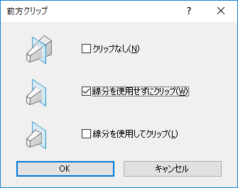

前方クリップ面を使用して 2D ビューを切り取るには
- 目的のビューを開きます。
- プロパティ パレットで、[前方クリップ]パラメータを探します。
[前方クリップ]パラメータは、立面図ビュー、断面図ビュー、吹き出しビューで使用できます。吹き出しビューでこのパラメータを使用するには、[前方クリップの設定]パラメータに[独立]を指定します。
- [値]列のボタンをクリックします。
[前方クリップ]ダイアログが表示されます。
- [前方クリップ]ダイアログで、オプションを選択し、[OK]をクリックします。
- [前方クリップ オフセット]の値を入力して、[前方クリップ]プロパティがアクティブな場合にビューをクリップする位置を指定します。
