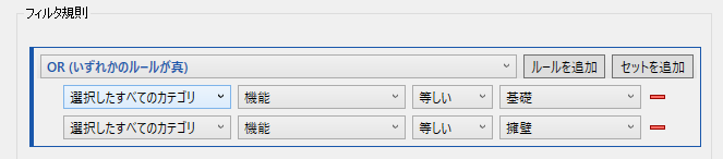

	 フィルタ用に 1 つまたは複数のカテゴリを選択します。複数のカテゴリを選択すると、規則を定義するときに選択したカテゴリすべてに共通するパラメータを使用することができます。
ビュー フィルタの規則および規則セットを定義します。
複数の規則および規則セットを作成することができます。規則セットはネストすることができます。
規則セットの条件を選択します。

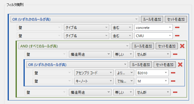

次の例を考えてみます。
これらのフィルタ規則には、次のような式が反映されます。
OR のタイプ名には "CMU" が含まれます。
OR (構造用途 = "せん断" AND (アセンブリ コード < B2010 OR 製造元が M で始まる))
