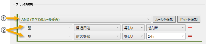

規則によるフィルタには 1 つまたは複数の規則セット
が含まれています。各規則セットには、1 つまたは複数の 規則
やネストされた規則セットが含まれています。
定義する規則および規則セットの数に制限はありません。

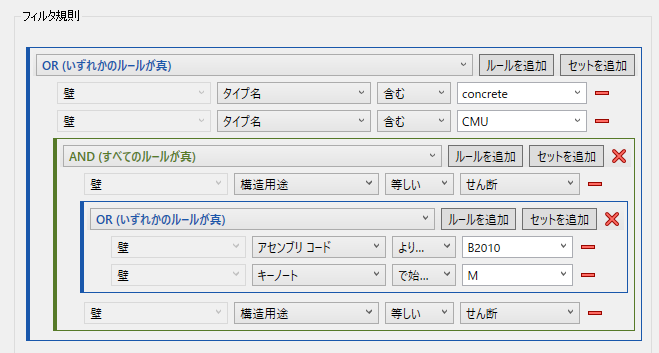

各規則セットは、AND 条件または OR 条件を使用します。
目的の結果を得るために、AND および OR 条件とネストを慎重に使用してフィルタ規則を計画します。「規則によるフィルタの例」を参照してください。
