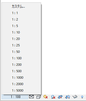

- ビューのスケールを変更する。ビュー コントロール バーの[スケール]で、目的のスケールを選択します。
