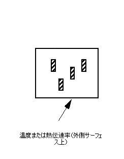

密閉されたデバイス(開口部なし)
デバイスが密閉されているため、Autodesk® CFD で開くと内部流体ボリュームが自動的に作成されます。作成されない場合、漏れがないことを確認するか、またはCADモデルで流れボリュームを作成する。
温度または熱伝達率(対流)を筐体の外側サーフェスに指定する。
