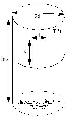

天井付近に吊り下げられたデバイス
注: これは「ハンギング」構成と呼ぶことがあります。
ハング
ハンギング時のモデリング上の考慮事項
デバイスの周囲に円筒形状の計算領域を作成します。
円筒形状の高さのおおよそのガイドラインは、装置の垂直寸法の10倍です。直径は装置の幅の5倍程度にしてください。
円筒サーフェスは、デバイスとほぼ同じ位置で上下に分割する。
ハンギング時の境界条件
上部: 円筒の平坦な面、指定なしのままにします。
下部円筒サーフェス:
上部円筒サーフェス:
円筒の底面サーフェス(平坦なサーフェス):
