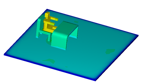

次の結果の図は、居住者の反対側の窓を通過する太陽輻射の効果を示します。床の上の高温の領域は、空間に入る太陽輻射によるものです。椅子の背後の低い温度は、机と居住者によって投影された影によって発生します。
結果の比較

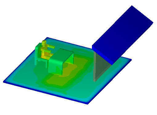

この図では、構造物の外側にオーニング窓を追加し、窓からの太陽光を部分的にブロックします。部屋に入る太陽エネルギーの減少によって生じる床の温度フットプリントの差異に注意してください。
オーニングの結果

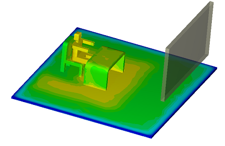

対照的に、次のイメージではシミュレーションの太陽輻射を無効にしました。窓が不透明な壁に置き換えられ、すべての壁面サーフェスに対して一定の熱伝達率が適用されました。窓を通過する太陽輻射によるシャドウ エフェクトはありませんが、温度は床全体で一定です。
太陽光なしで比較

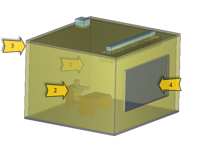

占有空間内で太陽光のエフェクトをシミュレートする場合は、標準モデリング プラクティスに従う必要があります。
  1. AEC Solar シミュレーションでは、これは空気の体積が必要であることを意味します。
  2. 通常は内部オブジェクト(居住者、家具など)も存在します。
  3. 壁を 3D ボリュームとしてモデリングします。
  4. 窓を 3D ボリュームとしてモデリングします。
太陽光の例

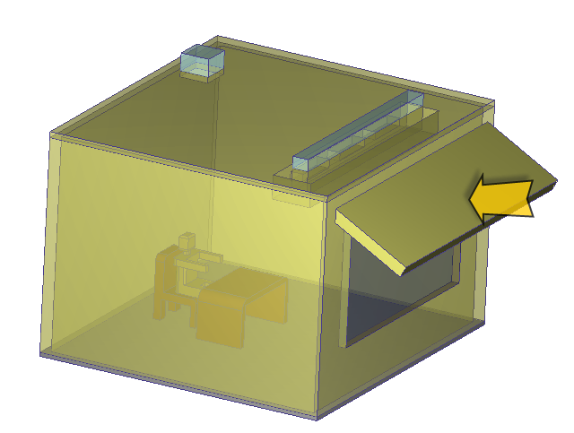

太陽光を偏向させるためにオーニング窓を含めるには、構造物の外側にボリュームまたはパーツを追加します。これは流体に接触していませんが、太陽輻射が遮断され、影を落としています。
オーニング モデル

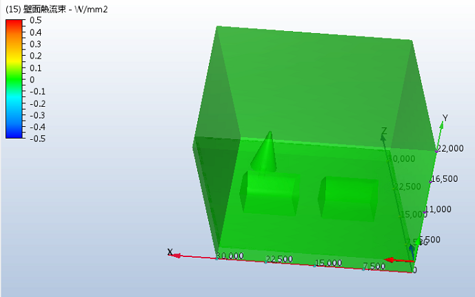

太陽熱シミュレーションの最も重要な洞察を提供する 2 つの数量は、温度と太陽熱流束です。Autodesk® CFD は太陽熱シミュレーションの太陽熱流束を自動的に有効にします。太陽熱流束はモデルのサーフェスに表示されるので、グローバル数量として扱うのが最適です。次の例では、オーニング窓がある場合とない場合のモデルに太陽熱流束が表示されます。どちらの場合も、シミュレートされた日時は 12 月前半の正午で、位置はアメリカの中部大西洋地域です。
オーニングありの熱流束
基本モデルの熱流束
