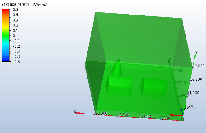

Autodesk CFD では、地区や都市のシーンなどの外部環境、および占有空間などの内部環境の両方で太陽熱放射(日射)の影響をシミュレートすることができます。外部シミュレーションの場合、Autodesk CFD では、シーンの周囲に空気のボリュームを構成する必要があります。
太陽熱放射(外部)

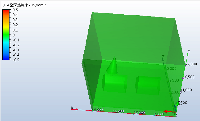

内部空間の場合、Autodesk CFD は、ソリッドの壁の外部サーフェスに直接到達する太陽エネルギー、および窓およびその他の半透明の建具を通過するエネルギーを計算します。
内部熱放射
Autodesk CFD では、形態係数と視覚投影を計算する熱放射(輻射)モデルを使用することで太陽熱放射(日射)を計算します。これは透明な媒体を通過する放射熱伝達をサポートし、他のオブジェクトへのシャドウの影響をシミュレートします。[太陽熱放射(日射)]ダイアログでは、特定の地理的位置および緯度と経度を指定することができます。 さらに、日付、時刻、コンパス方位、および空を基準にした物体の方向を指定することができます。
