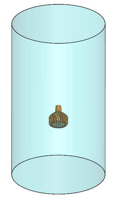

空気柱

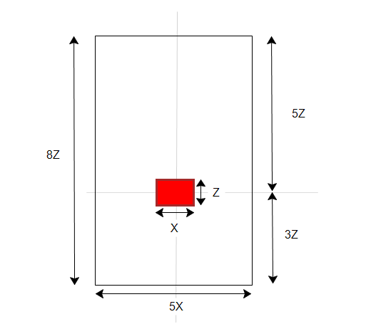

バルブの周囲に円筒形のエンクロージャを作成し、その水平中心に配置します。筐体のサイズは装置のサイズに基づいて下図のように設定します。
電球の向きをモデル化するには、電球ではなく空気の向きを変更してください。これにより、1つの方向に作成したサマリーエンティティ(ポイント、平面、XYプロット)をディシジョンセンターで他の方向の結果との比較に使用できます。

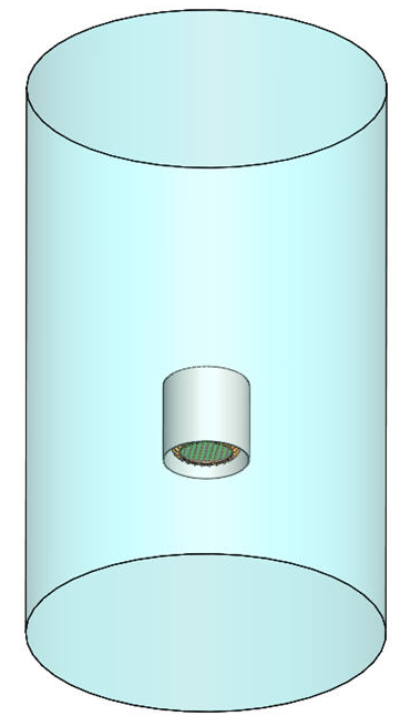

缶エンクロージャ

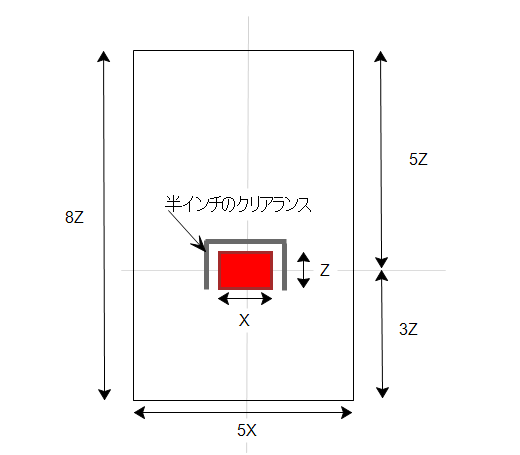

缶は電球周囲の空気の流れを制限し、取り付け状態での特性の予測により適しています。
電球周囲に1/2インチのクリアランスを持つ円筒を作成します。
