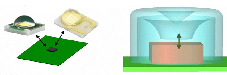

LED
LEDをシミュレートするにはLED材料デバイスを使用します。
- LEDの熱抵抗仕様値 (Theta) を材料エディタのθ-JBに指定します。
- 値が分からない場合には、θJB値10 C/Wを使用します。代表的な値は5-20 C/Wです。
- θJCの値はLEDデバイスの場合滅多に記載されていません。値として1000を指定してください。この値により、熱のほとんどがデバイス上部ではなくPCBを通じて伝導されます。
LED 材料デバイスの利用についての詳細
