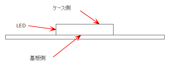

LED モデルは、PCB 材料部品か名前に "PCB" が入っているソリッド部品のどちらかと接する必要があります。("PCB" は英数字である必要があります)。これにより、部品の方向が自動的に判断されます。
PCB材料と接触している構成部品の側面が基板側であり、基板の節点は構成部品の基板表面の中心に位置します。反対側がケース側です。
