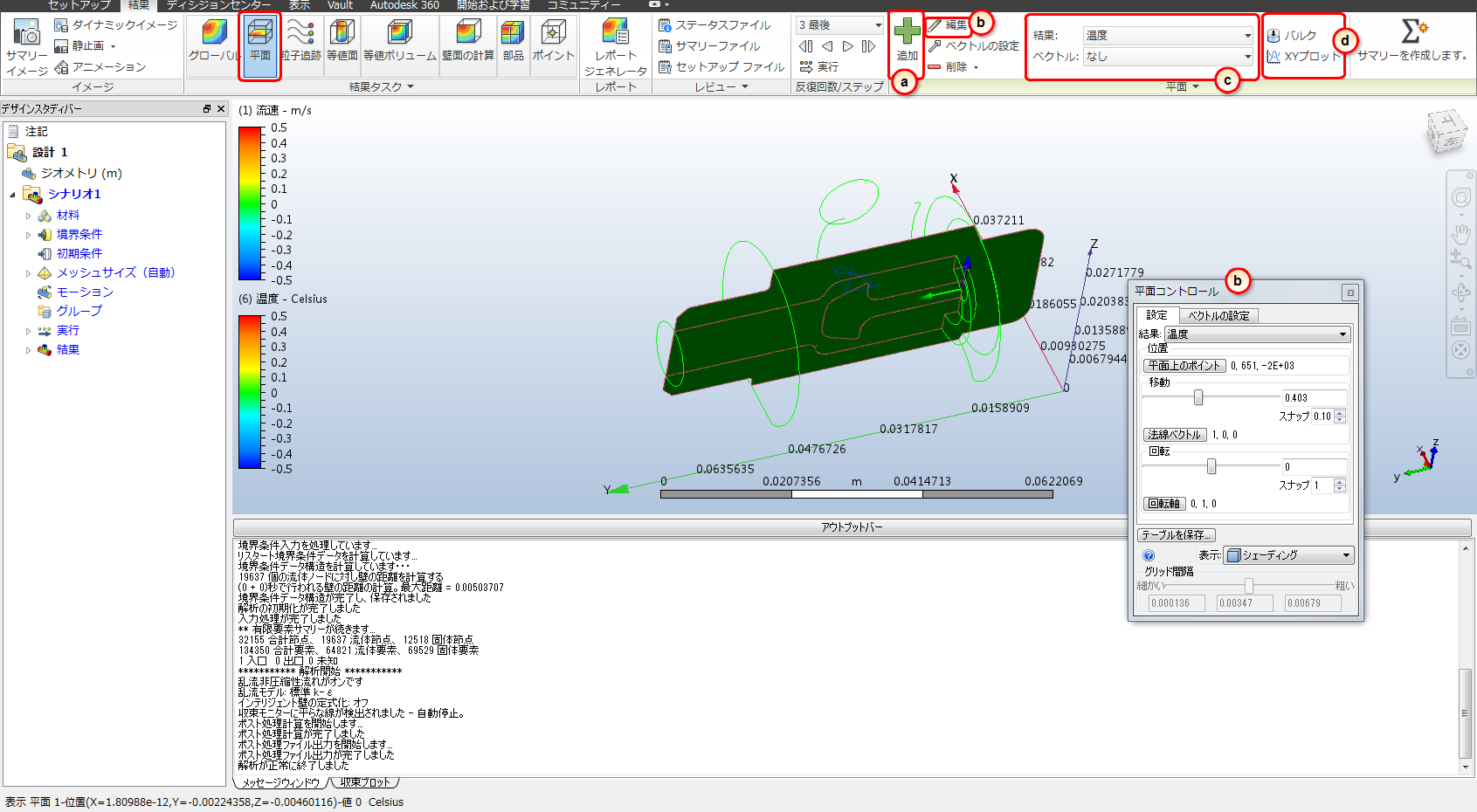

ワークフロー 1: [平面]状況依存パネル
a. 平面を追加するには、[追加]をクリックします。
b. 外観、位置、または結果を変更するには、[編集]をクリックします。[平面コントロール]ダイアログを使用して、平面を修正します。
c. 表示された結果を変更するには、[結果]メニューと[ベクトル]メニューから選択します。
d. XY プロットを作成するか、バルク荷重の結果を抽出するには、[平面]状況依存パネルで適切なツールを選択します。

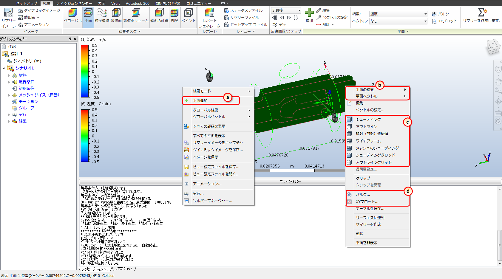

ワークフロー 2: モデル上での直接操作
a. 平面を作成するには、モデルの外側を右クリックし、[平面追加]をクリックします。
b. 表示された結果を変更するには、平面を右クリックし、[結果]メニューまたは[ベクトル]メニューから選択します。
c. 外観を変更するには、平面を右クリックし、希望のオプションを選択します。
d. XY プロットを作成するか、バルク荷重の結果を抽出するには、平面を右クリックし、希望のツールを選択します。

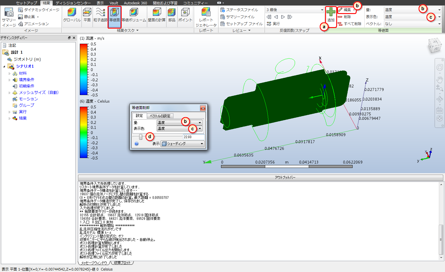

等値面は結果フィールドの 3 次元ビューを表示するものです。これは、指定された出力結果オプションの特定の値を持つモデルのすべての位置を明るくすることで行われます。
a. 等値面を作成するには、[追加]をクリックします。
b. 等値面の結果タイプを変更するには、[編集]をクリックし、[等値面量]メニューから選択します。[量]メニューから選択することもできます。
c. 等値面に表示された結果を変更するには、[結果による色表示]メニューまたは[色付け]から選択します。
d. 等値面の値を変更するには、[等値面制御]ダイアログのスライダをドラッグします。

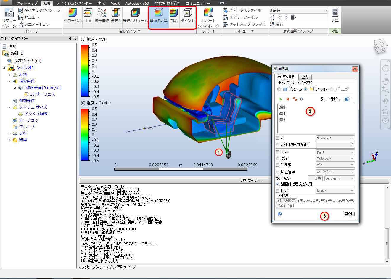

データを可視化するのに加えて、壁面の計算、部品、およびポイントのツールを使用して特定の値を抽出することができます。
これらの 3 つのツールには同様のワークフローがあります。
確認するモデルエンティティを選択します。これは部品タスクでの部品、壁面タスクでのサーフェスなどです。
クイック編集ダイアログで、パラメータを入力します:
データを表示するには:
