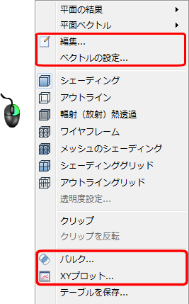

a. 設定(コントロール) b. ベクトル設定 c. バルク d. XY プロット | ![]() |

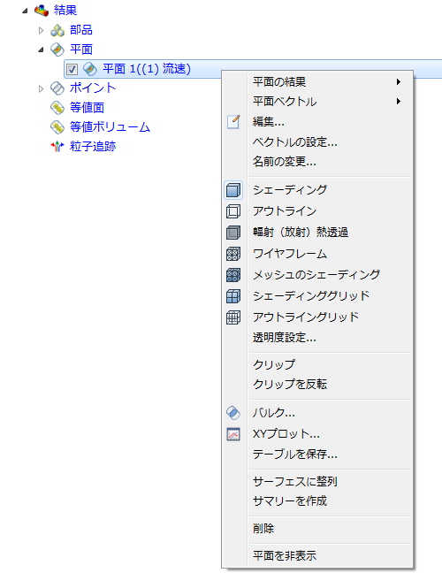

モデル上での方法 2: 平面上で右クリックし、メニューからオプションを選択します。
