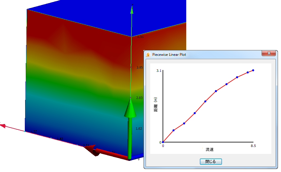

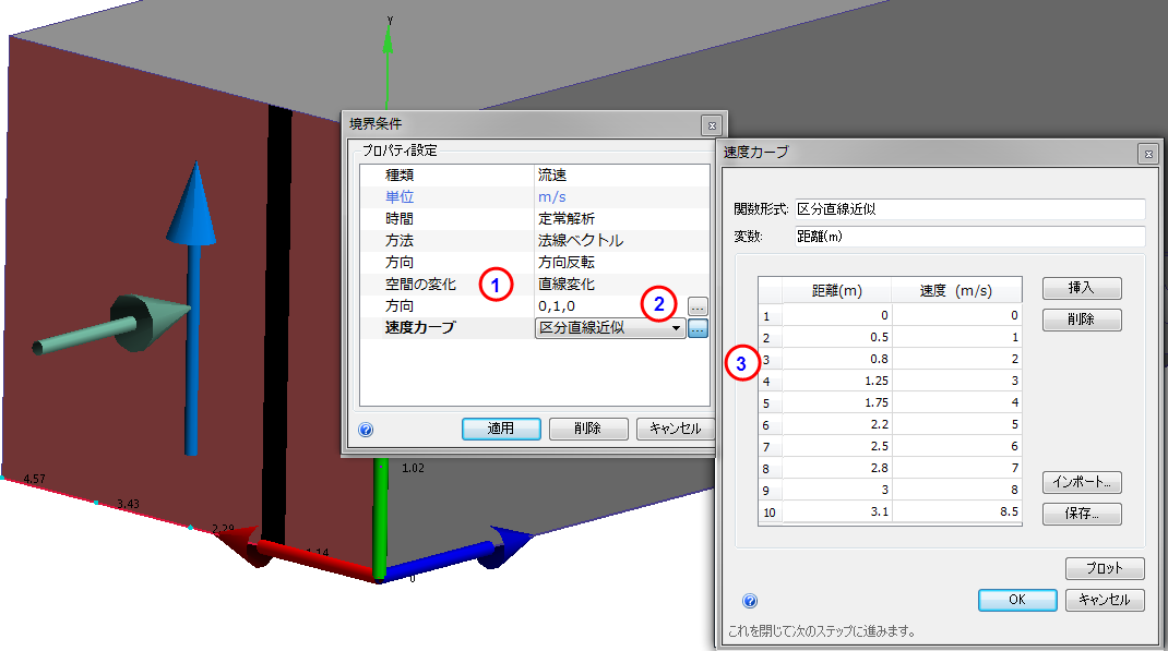

直線変化では、流速または温度の境界条件を境界面全体で1次元に変更する方法です。
建築物(建物)の周囲の風量をグラフにすると、地表が最も少なく建物の最上階に向かって徐々に多くなる放物線分布になるのが一般的です。この風速プロファイルを考慮することは、ウインド シア効果を正確に把握するために不可欠です。直線変化の流れプロファイルを使用することで、区分直線近似分布を使って特定の場所の風速が指定できます。
