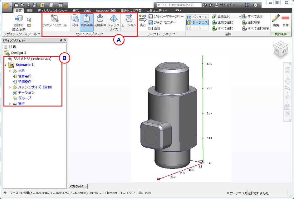

境界条件のワークフロー
まず、設定(タブ)> セットアップタスク(パネル)(A)またはデザインスタディ バー(B)から、境界条件タスクを選択します:

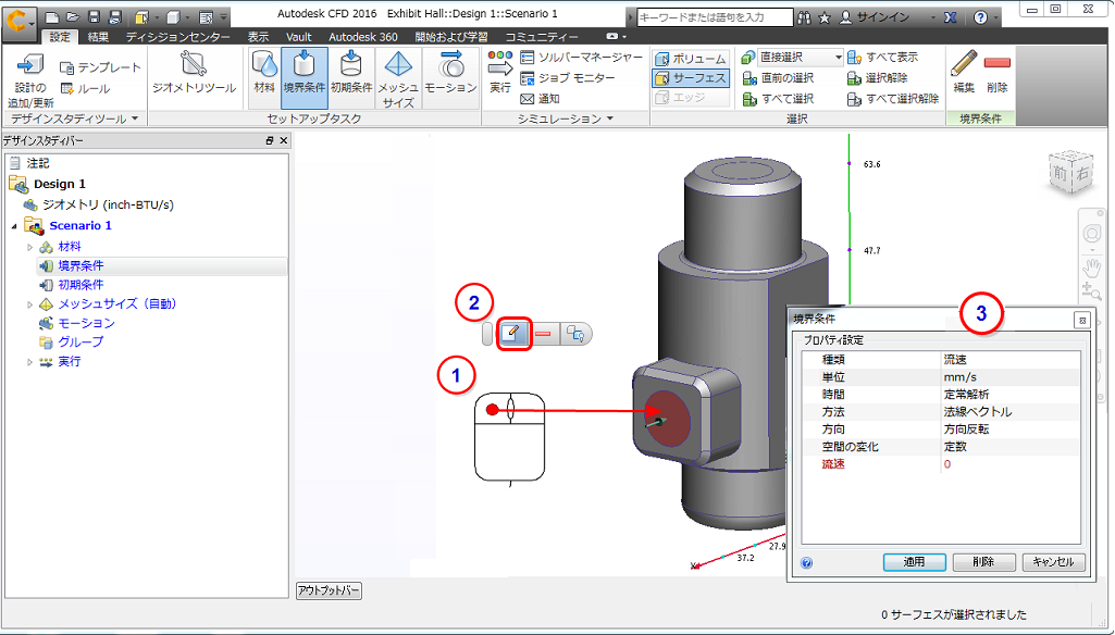

モデルの近くで作業するには:
  1. モデル エンティティ(サーフェスまたは部品)上で左クリックします。
  2. 状況依存ツールバー上で編集ボタンをクリックします。
  3. 境界条件イック編集ダイアログで設定を指定します。

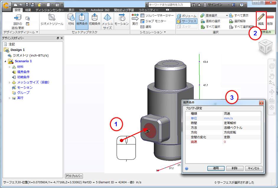

モデルから離れて作業するには:
  1. モデル エンティティ(サーフェスまたは部品)上で左クリックして選択します。
  2. 境界条件パネルで編集をクリックします。

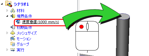

  3. 未適用の設定をデザインスタディバーから、モデル エンティティ上にドラッグします:
注: 現時点で他のオブジェクトに割り当て済みの設定を割り当てるには、デザイン スタディ バーからモデル エンティティにドラッグします。

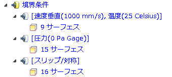

デザイン スタディ バー
すべての条件はデザインスタディバーの境界条件ブランチ下にリストされます:

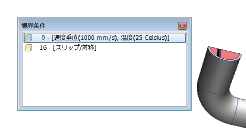

選択リスト
特定のエントリに適用された条件を確認するには、選択リストを有効にし、エンティティを選択します:
選択リストを有効にするには、クイックアクセスツールバーのトグルボタンをクリックします:
