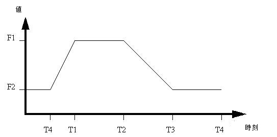

ランプステップ
ランプステップ関数は、線形ランプ関数とフラットステップ関数を組み合わせたものです。
ランプステップ
T の値は、角度が生じる時間を指します。
F の値は、変数の最小および最大を指します。
注: この関数の 1 サイクルは、T4 から T4 です。
