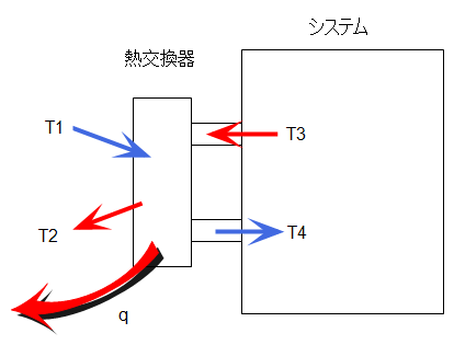

熱交換器の熱挙動を定義します。以下の熱交換器の図は、変化方法の説明で使用されている表記を説明したものです。
異なる物理モデルをシミュレートするいくつかの特性変化があります。
熱交換器
熱交換器モードは流体から熱を取り除きます。概念的にも、実際の熱交換器と同じです。
以下を指定します:
温度T3でシステムから暖かい風が熱交換器に入ると、熱qが指定された容量に従って除去されます。冷却された空気は温度T4でシステムに再度入ります。
