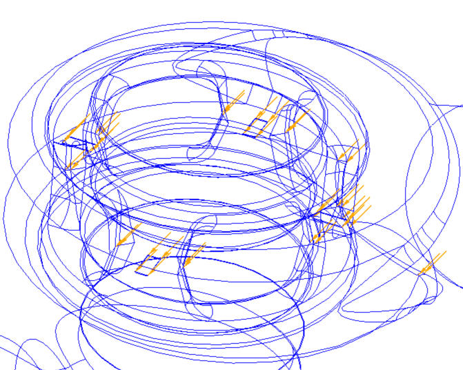

非常に多くのエッジが最小改善長さよりも短い場合、最小改善長さを変更する必要があると考えられる。そのような場合は、メッシュタスクダイアログは、直接エッジ診断パネルを開き、多くのエッジが矢印で表示されます。最小改善長さを短くすることで、メッシュを首尾よく生成する可能性が向上します。

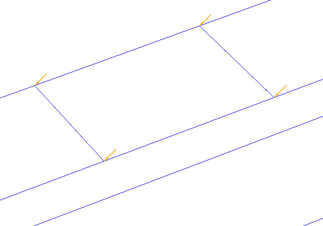

一例として、図示のモデルにはカットアウト部のコーナーに非常に短いエッジが4本あります。各エッジはハイライト表示され、矢印で特定されています。

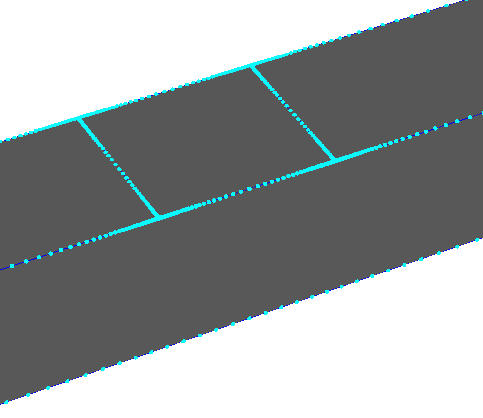

下に示したイメージでは、最小細分割長が4本の短いエッジよりも短くなるように設定されています。この設定のメッシュ分割に与える影響を確認してください:
デフォルトの最小細分割長よりも長いエッジは細かくメッシュ分割され、隣接ジオメトリに影響を及ぼします。
デフォルトの最小細分割長よりも短いエッジは粗くメッシュ分割され、隣接ジオメトリに影響を及ぼしません。

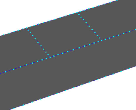

下に示したイメージでは、最小改善長さが短いエッジよりも長くなるように設定されています。メッシュ分割は大幅に粗くなります。短いエッジは、メッシュ分割されるものの、隣接ジオメトリに強い影響を及ぼすことはありません。

ステータス **グループは、存在する最長エッジよりも3桁以上短いエッジを、「問題の可能性があります」のメッセージと共に表示します。矢印**チェックボックスにより、すべての短いエッジを指し示し位置確認を補助する矢印が表示されます。

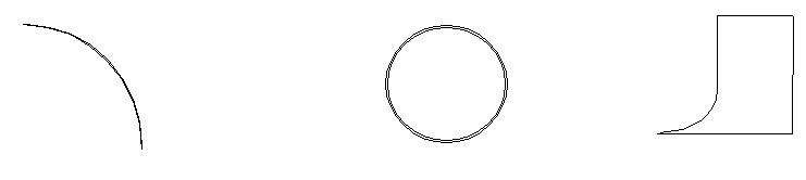

サーフェスモード診断は、メッシュ分割の問題につながる可能性のある潜在的な問題のあるサーフェスを特定します。そのようなサーフェスの例には、薄いサーフェス (左)、非常に薄い環状サーフェス(中)、および尖ったサーフェスまたは接触領域のあるサーフェスなどが含まれます。

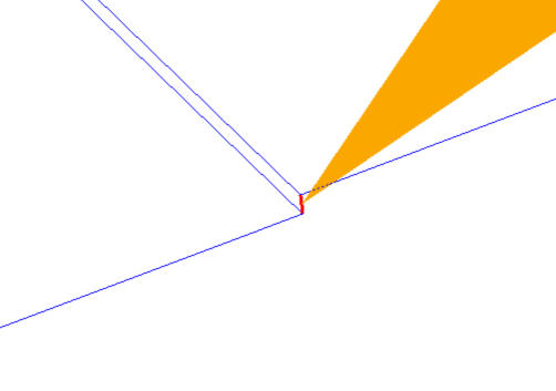

最初の機能である特定は、サーフェスをオレンジ色に着色することで実施されます。ダイアログ上のスライダーにより、エッジ分離距離は限界値から最小値まで変化します。
