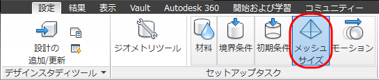

メッシュタスク
メッシュツールにアクセスするには、設定(タブ)> セットアップタスク(パネル)> メッシュサイズ分割をクリックします。
![[メッシュ サイズ]アイコン](../../../../images/mesh-sizes-task.png)
これらのツールはメッシュの定義、変更、プレビューに使用します。

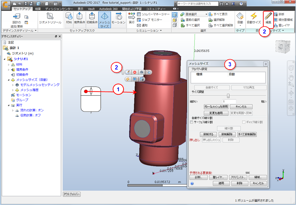

自動メッシュサイズ分割を適用するには
自動サイズを適用するためには、複数の方法があります:
- 状況依存パネルで種類が自動に設定されていることを確認します。自動サイズをクリックします。
![[自動サイズ]コマンド](../../../../images/contextpanel-autosize.png)
- マウス左ボタンでモデルまたはモデル近辺をクリックし、状況依存ツールバーの自動アイコンをクリックします。
- グラフィックウィンドウ内またはザインスタディバーのメッシュサイズブランチで右クリックし、編集...をクリックします。メッシュサイズクイック編集ダイアログで、自動サイズをクリックします。
メッシュ作成ツールにアクセスするには
メッシュツールは、メッシュ分割のカスタマイズに使用します。すべてのツールは、メッシュサイズクイック編集ダイアログからアクセスできます。ワークフローを単純にするために、多くのツールは状況依存ツールバーや状況依存パネルからも使用できます。
状況依存ツールバー
マウスの左ボタンでモデルのそばをクリックします:
- メッシュサイズクイック編集ダイアログを開きます。
- 自動メッシュサイズを実行します。
- メッシュ細分割領域を作成します。(これにより、重要な位置にメッシュを集中させます。)
- 診断によりモデルをチェックします。(これにより、問題が存在する可能性があるフィーチャーを除去します)
- 選択された部品を抑制します。(これにより、重要性の低い部品を除去し、解析時間を短縮します。)
- 選択された部品を抑制解除します。

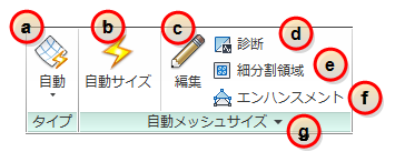

リボンの状況依存パネル
- 自動メッシュサイズとマニュアルメッシュサイズを切り替えます。
- 自動メッシュサイズを実行します。
- メッシュエンハンスメントを変更または無効にします。
- (状況依存パネルの展開パネルを使用します。)アドバンストメッシュコントロールを変更して、メッシュ分割をカスタマイズします。
モデルから直接的にメッシュを変更するには
場合によっては、メッシュ分割の変更が必要になることがあります:
- 部品を選択します。
- 細分割または自動細分割を適切に実施します。
デザインスタディバーのメッシュサイズブランチの下のメッシュ設定には、メッシュ定義の履歴が表示されます。この履歴を確認し、変更することによりメッシュ定義を変更できます。詳細は、ここをクリックしてください。
