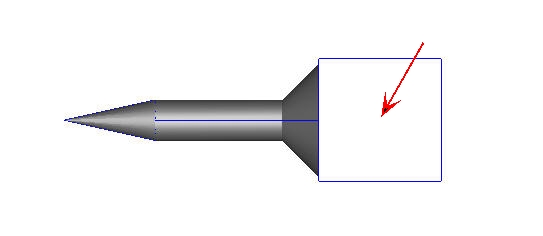

自動メッシュ分割機能の根本的な基準は、ジオメトリです。メッシュは、自動的に曲率の大きな領域およびサイズ変化が急激な領域に集中します。特定の状況では、単純なジオメトリ内で重要な流れの勾配が発生し、自動メッシュサイズで指定された分割よりも細かなメッシュを必要とする場合もあります。
その一例は、空気力学解析における伴流渦内に作成されたボリュームです。ボリュームは単純であるため、自動的に定義されたメッシュでは粗くなります。伴流渦領域では流れの点からはエネルギーが非常に大きく、その勾配も大きいので、より細かなメッシュが必要となります。

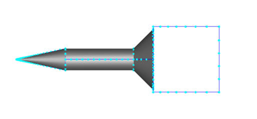

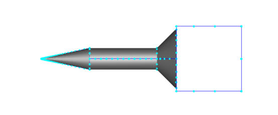

結果を示します。元のメッシュサイズは左側に表示されています。0.4に細分割されたメッシュは右側に表示されています。
