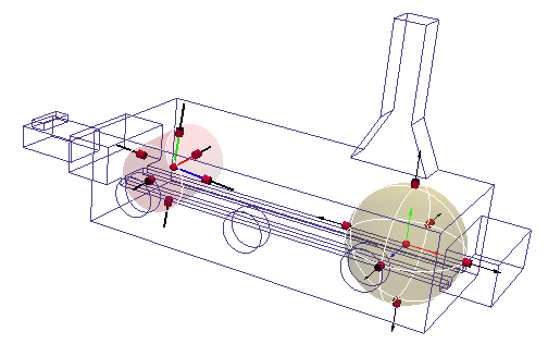

領域タイプ行から形状(ボックス、円筒、球)を選択します。

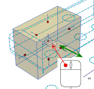

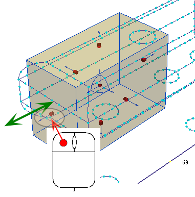

サイズ、位置、向きを定義する方法はグラフィカルに行うか値をキー入力するか2つの方法があります。効率的なテクニックは、グラフィカルツールをまず使い、その後値をキー入力して「微調整」することです。
グラフィカル
グラブハンドルと座標トライアドを使って領域の位置を設定します。
領域のサイズを変更するには:
領域を移動または回転するには:

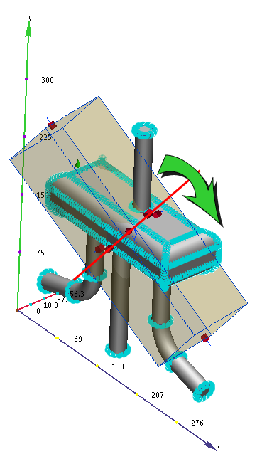

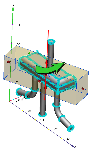

[角度]コマンドを使用して領域を回転することができます。
複数の回転を、グローバル座標系ではなく領域のローカル軸に相対で行うことができます。
複数の回転の例
手順 1: +Y 角 = 20 度
デフォルトの位置から開始し、グローバルの Y 軸を中心に領域が 20 度回転します。
手順 2: +X 角 = 45 度
+X 角を 45 度に変更すると、その領域がローカルの X 軸(グローバルの X 軸ではなく)を中心に 45 度回転します。
