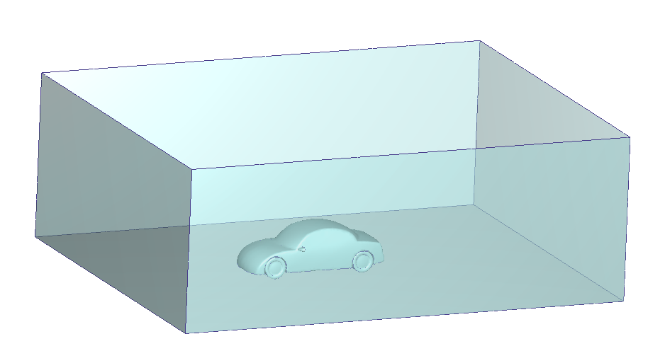

その一例は、空気力学解析における伴流渦内に作成されたボリュームです。ボリュームは単純であるため、自動的に定義されたメッシュでは粗くなります。伴流渦領域では流れの点からはエネルギーが非常に大きく、その勾配も大きいので、より細かなメッシュが必要となります。
空気ボリューム
特定のパーツおよびサーフェスのローカル メッシュ分布をコントロールするには、[メッシュ設定]ダイアログ ボックスの[細分化]タブのツールを使用します。

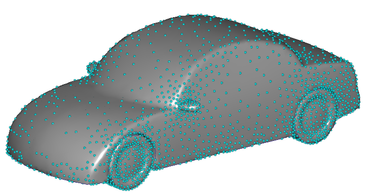

[自動サイズ]をクリックしてモデル上のメッシュ分布を定義すると、シアンのドットがモデルに表示されます。このドットは、おおよそのメッシュ密度を表します。実際の点の位置を示しているわけではありません。このドットを使用して、メッシュを細かくする場所と、粗くする場所を決定できます。次の例では、ホイールの近くでメッシュが細かくなります。ドアに沿ってメッシュはより粗くなります。

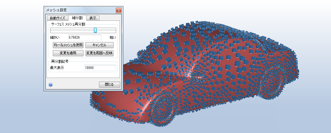

2. スライダでサイズを調整する
スライダはパラメトリック スケールを使用し、既定の位置は 1.0 です。これにより、元のサイズからメッシュ サイズを小さくまたは大きくする範囲が決まります。最小または最大のスライダ範囲を超える値を適用するには、スライダの下のフィールドにスケール値を入力します。

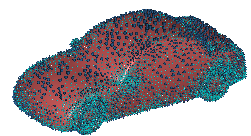

スライダーを動かすと、変更されたメッシュ分割が動的に更新されます。メッシュ分布は、モデル上に円柱または角柱で示されます。これらの記号は、スライダを左クリックで選択している間表示されます。マウス ボタンを放すと、記号は消えます。これらの記号は、特定の場所における要素のサイズを示します。記号の幅は、縦方向の要素のサイズ、高さは、流れへの壁レイヤの厚さを示します。

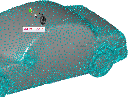

[変更を適用]をクリックした後に要素の外観をプレビューするには、モデル上の任意の位置にマウスカーソルを合わせ、Shift キーを押したままにします。プリズム記号は、現在の位置で予想される要素の、およその幅と高さを示します。
