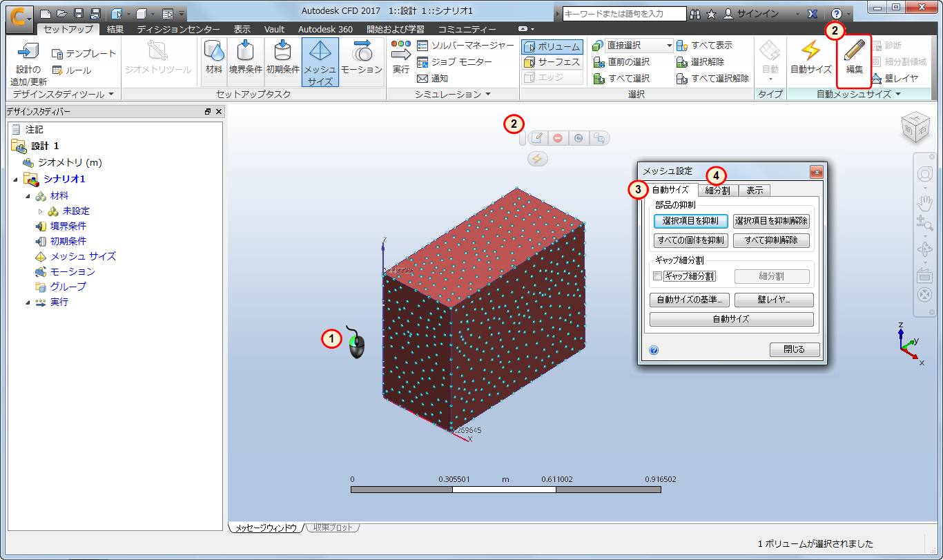

自動サイズを適用するには、次の複数の方法があります。
[自動メッシュサイズ]状況依存パネルから、[自動サイズ]をクリックします。
マウス左ボタンでモデルまたはモデル近辺をクリックし、状況依存ツールバーの自動アイコンをクリックします。
![[自動サイズ]アイコン](../../../../images/autosize-lcm-discrete.png)
グラフィックウィンドウ内またはザインスタディバーのメッシュサイズブランチで右クリックし、編集...をクリックします。[メッシュ設定]クイック編集ダイアログの[自動サイズ]をクリックします。
[メッシュ設定]ダイアログ ボックスの[自動サイズ]タブにあるコントロールを使用して、パーツの省略をコントロールしたり、メッシュ分布をカスタマイズします。これらのツールの一部は、状況依存ツールバーを左クリックして、[自動サイズ]コンテキスト パネルからアクセスすることができます。
